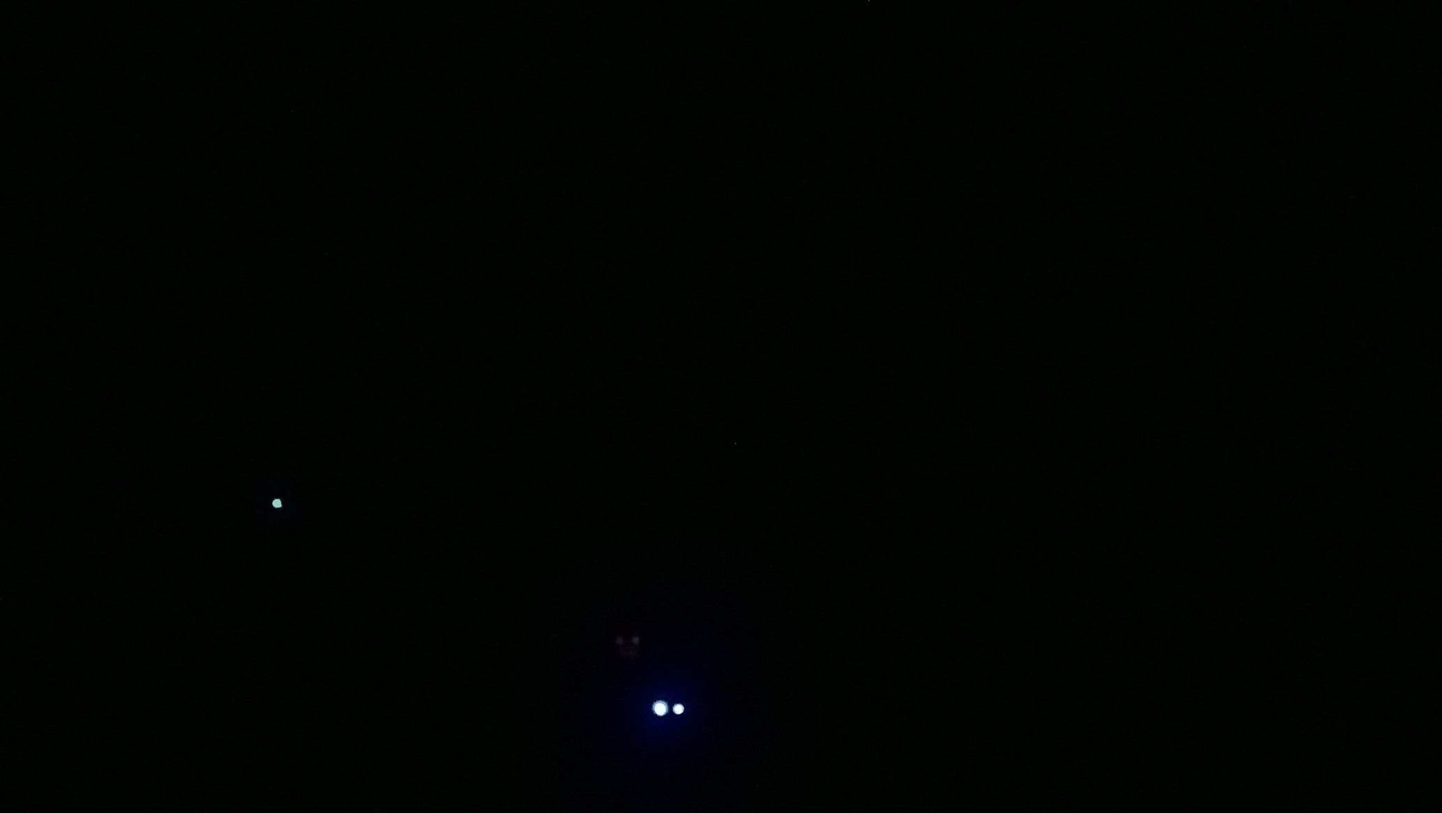

Itt van egy pár kép ami tök sötét szobában készült telefonnal, ezért sajnos elég zajos a kép:
Nem lehet megmondani, hogy hol ér véget a képernyő, és hol kezdődik a tv kávája.
Szerintem az OLED fekete is valami ilyen lehet.

Talán annyi, hogy tisztán látszódik, a tv-nek nincs "idling luminance"-e (hülye magyar fordításban üresjárati fénykibocsátás)?
Nem sok plazmám volt előtte (TX-P42G20E, TX-P50UT50E), de azok mind kicsit derengtek sötétben.
Lehet hogy ilyen már a GT60/VT60/ZT60 is, de engem az UT50 után erősen mellbevágott a dolog.
Egyébként erről beszélek, a bácsi szerintem jobban elmondja nálam.
