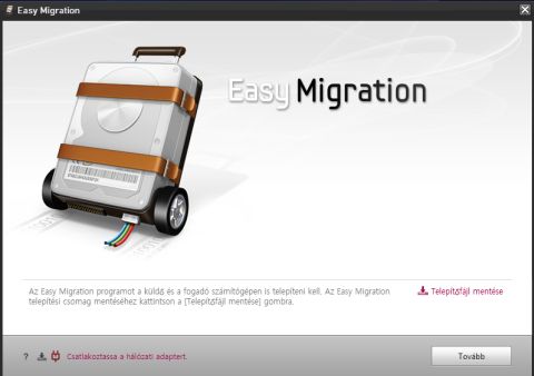

Indítás után egy animációt láthatunk a program működéséről, amit egy gombnyomással átugorhatunk. Ekkor jutunk a képen látható ablakba, ahol a jobb alsó sarokban lévő "Telepítőfájl mentése" gombra kattintva menthetjük le az Easy Migration telepítőjét, hogy a célgépre is felinstallálhassuk. Amennyiben erre nincs szükségünk (mert mondjuk korábban már telepítettük a célgépre vagy eleve megtalálható rajta), akkor nyomjunk a "Tovább" gombra.

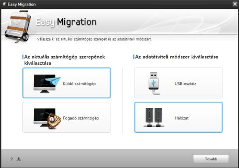

Ekkor jutunk a program főmenüjébe, ahol kiválaszthatjuk, hogy az adott gép a küldő vagy a fogadó szerepét foglalja el, illetve a migráláshoz szükséges átviteli módot itt kell megadnunk. Amennyiben USB-t választunk, szükségünk lesz egy USB-s tárolóra, míg a hálózat esetében a forrás és célgépen egyaránt élő helyi hálózati kapcsolatnak kell lennie.

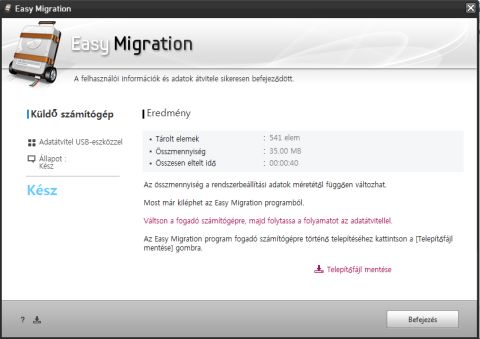

Amint a program végzett a másolással, újból felajánlja a telepítőfájl mentését. Amennyiben nem élünk vele, akkor az USB eszköz eltávolítása után a munkát a célgépen folytathatjuk.
