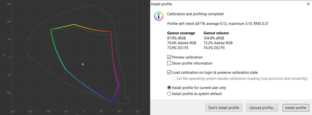

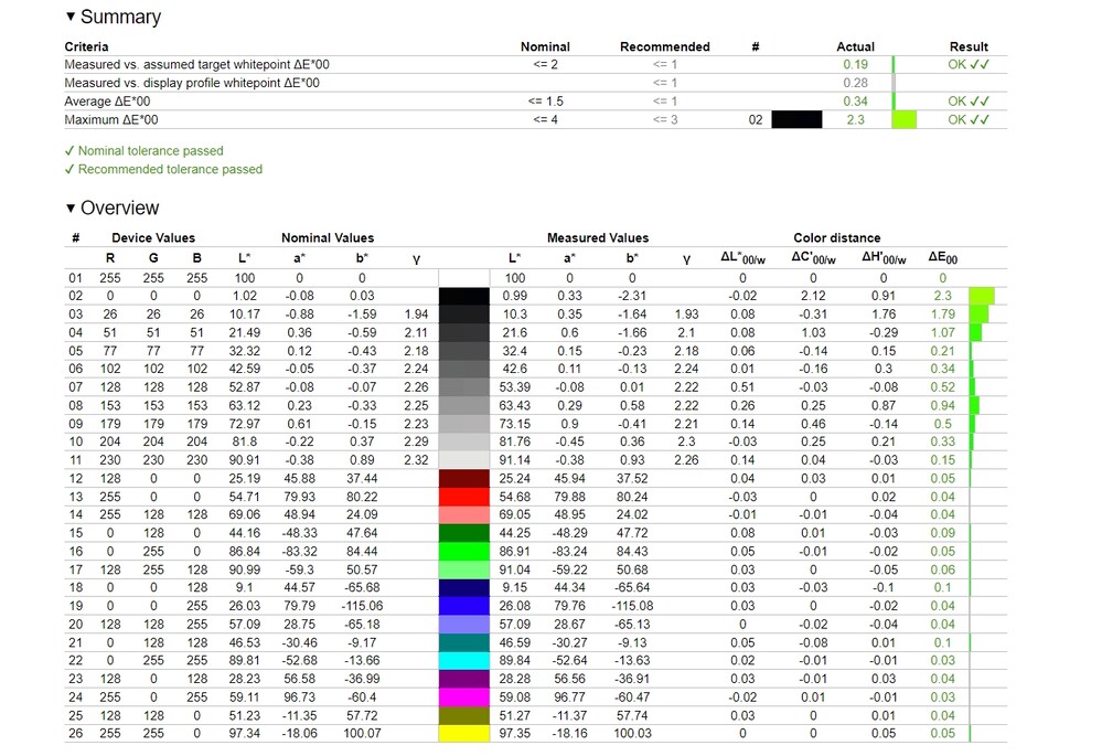

Egy i1 Display Pro kalibrátorral, illetve a DisplayCAL névre hallgató alkalmazás segítségével vettük szemügyre tüzetesebben az előzetes beállításokat. Sorrendben ezek a következők: Automatikus Energiatakarékosság, Élénk, Eredeti, Filmmaker, ISF Sötét Szoba, ISF Világos Szoba, Játékoptimalizáló, Sport, Színház. A kapott értékek közül a legnagyobb fényerőt, a feketeszintet, a valós kontrasztarányt és a delta E értékeket tüntettük fel a táblázatban. Utóbbi egy olyan numerikus érték, ami két különböző szín távolságát határozza meg egy színrendszeren belül. Minél kisebb a delta E értéke egy adott színnél, annál közelebb áll a referenciához (sRGB), vagyis annál jobb.
Ezt követően ezúttal is megpróbáltuk a célértékeket (120 cd/m² fényerősség, 6500 K színhőmérséklet, 2,2 gamma) próbáltuk belőni, valamint a legnagyobb színpontosságot elérni, és többé-kevésbé sikerrel is jártunk a kísérletezgetés során. A legnagyobb delta E 2,3 lett (a fekete szín), az átlagos delta E pedig 0,34, és ez utóbbi kimagaslóan jó eredménynek minősül. A fényerő 204,4 cd/m² lett 0,229 cd/m² feketeszint mellett, így a natív kontrasztarány 892,4:1. A képen a színtérlefedettség látható: a szürke szaggatott vonal jelzi a referencia színteret, míg a színes alakzat a mért színteret ábrázolja. Eszerint a kijelző 104,7 százalékban fedi az sRGB színteret, ezen belül a számottevő pontosság 97,9%, ami televíziók esetében remek eredmény, de a legjobbaktól azért picit elmarad.
