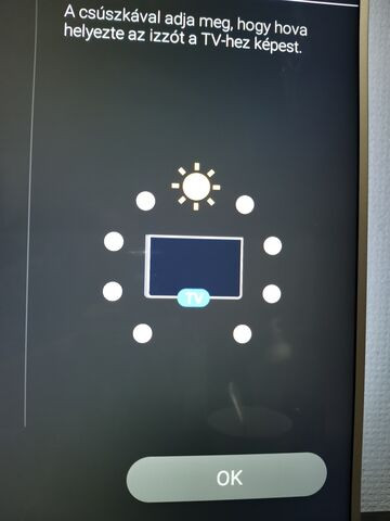

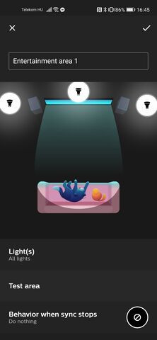

Kipróbáltam a HUE izzókat két féle opcióban.
Az első az volt amikor a PC -t szinkronizálod a HUE Bridge -el a PC -re feltelepített Sync appon keresztűl. Ekkor a TV a saját Ambilight -ját vezérli és a PC pedig a többit. Ennél a verziónál sokkal intenzívebbre tudod beállítani a villódzást és az effektek intenzitását, sok embernek akár még zavaró is lehet. Ennél a verziónál a a mobilra letöltött HUE appban hozol létre "entertainment area" -kat. Ilyenkor megjelenik egy TV, illetve a hozzárendelt világító eszközök és azokat oda huzod a TV hez mérten ahol valójában el vannak helyezve a szobában. Innen fogja tudni a a Bridge, hogy melyik lámpa milyen színben kell, hogy világítson. Ezzel egy sokkal hatásvadászabb élményt kapsz, de nem biztos, hogy hosszútávon értékelhető, bár nekem ezzel sincs bajom.
A másik opció, amikor minden fényt a TV vezérel a HUE Bridgen keresztűl. Ez egy sokkal konzisztensebb és szemnek kellemesebb élményt biztosít (kevésbé intenzív, kevésbé villódzó). Ehhez nem kell sem PC sem pedíg mobil aplikáció. Minden a TV-n keresztűl múködik. Itt egy egyszerűbb képen kell beállítani, hogy a fények a TV -hez képest hol helyeszkednek el (mindkét opciórol csatolok képet).
Az én szettem egy GU10 -es starter volt. A spotokat úgy állítottam be, hogy a TV -től ballra, felfel és jobbra a falat világítsa meg. Ezzel egy elég homogén világítást kaptam, nem voltak kiugró fényeffektek. Úgy gondolom még 1-2 asztali lámpa vagy álló lámpába kellene izzó, de így is rengeteget dob az alap ambilighthoz képest. Beállítás kérdése amúgy, hogy discot szeretnél vagy egy kibővített ambilightot.
Ha van valami specifikus kérdés arra is szívesen válaszolok.

Köszönöm szépen a részletes leírást. Így már be merek ruházni egy E27 Starter Kit re. Mindegyik kompatibilis a TV vel, vagy van megkötés TV melyiket kezeli és melyiket nem? Nekem nem kell disco, igazából a TV 3 oldalán lévő ambilight-ot szeretném kiterjeszteni, nem szánok másik funkciót neki

Sokat ad hozzá az élményhez ha hue lámpákat is használsz. Nekem két Hue Bloom van lerakva két oldalra a földre, az világítja meg a falakat. Sokat tol a kontraszton, hiszen sok fény jut a szemedbe, még sötét szobában is, ergo kompenzálja az ips gyengébb feketéjét. A tévé szinkronizálja őket, minimális késése ugyan van a V1 bridgemnek, de nem zavaró.
Havernak raktunk öszze 2 állólámpa + lightstrip kombót, na az már nekem kicsi bazári volt.[ Szerkesztve ]

Nekem ez a kit van: [link] Nálam két lámpa van a mennyezeten egy állólámpa pedig a tv szekrény mellett. Ehhez tervezek venni egy 65PUS7304-et. Filmeknél ha esetleg zavaró lenne a túl sok fény, akkor gondolom le lehet kapcsolni vagy finomhangolni a HUE világítást, akár az alkalmazáson keresztül is.
