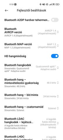

pulutodurumo
válasz Roland861010 #6015 üzenetére
Mert így van kitalálva. Ez nem bug, feature.

Roland861010
válasz pulutodurumo #6017 üzenetére
Akkor mi értelme van?
Nem lehet fixalni?Jól jönne az alacsony válaszidő meg az aptx módosítása ne csak az adaptive lehessen használni.

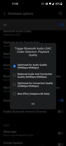

Dave™
válasz Jungle Man #6016 üzenetére
Számomra ez sajnos továbbra is csak vakítás, mert van egy ígéret, hogy az LDAC révén sokkal jobb lesz a hangminőség (ami adatátvitel fronton igaz is), aztán a végén van egy olyan hangsugárzó, ami a szokásos igénytelen közízlésre van hangolva, tehát alkalmatlan kiszolgálni ezt a magasabb minőségű jelet. Az eq mindenképpen digitális tartományban történik, de ez még nagyon kevés, mert a driver továbbra is analóg, analóg karakterisztikával, amihez egy rendesen konfigurált parametrikus eq kell, ha ezt normális minőségben akarod kompenzálni. Így néz ki egy beállítás az XM3-hoz Harman-kompenzációval (passzív módban), a -8dB 165Hz-nél mindent elmond, ha hozzávesszük, hogy a Harman-görbe már alapból némileg mélykiemelt. Sajnos vadászni kell azokat a fejhallgatókat, amiknek alapból normális karaktere van, de ha valaki leragad a legismertebb modellnél meg a legtöbbet ígérő kodeknél, akkor nincs nagyon mit tenni.
