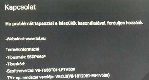

Nézd meg légyszi mi a verzió száma.
Itt tudod megnézni:
Home -> beállítások -> névjegy -> kapcsolatEddig a dp6 szériára még nem volt Oreo. A TCL.eu oldalon is még csak a 7-es elérhető.
Kíváncsi vagyok melyik 8-as verzióval adták ki.
Nálam az általad tapasztalt hibák nincsenek a 8-as droiddal.

Regron:
Ha ezzel kaptad akkor nyugodtan tedd rá a v509-est, az usb-s, kikapcsológombos módszerrel, a végén service menüből resettel, amit fentebb írtam. -
