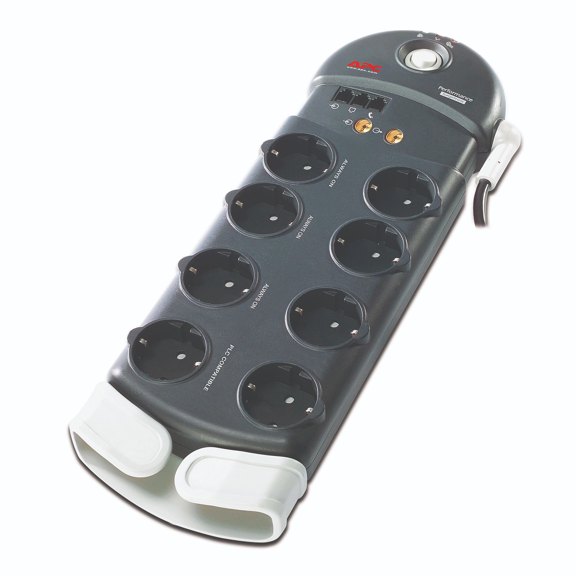

még jó, hogy a 4 férőhelyes hosszabbítót vettem pár hónapja a media a marktban, látom a 6-os, 3-as EMOS nem ment át a teszten..
Acélfarkas
Viszont ezekre ha jól emlékszem minima 2 év garancia és bizonyos összeghatárig kártérítés is van, amennyiben a rájuk kötött cuccok bizonyíthatóan az elosztó hibájából mentek tropára.
És ezekbe van jó pár védelem is beépítve.[ Szerkesztve ]

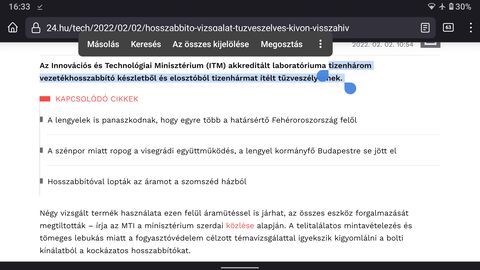

A megvizsgált hosszabbítók és elosztók közül egyik vezetékének érkeresztmetszete sem érte el a kötelező minimumot, vagyis mindegyik tűzveszélyesnek minősül, valamint égési sérüléseket okozhatnak.
Mindegyiket kivonják a forgalomból, vagy megtiltják a forgalomba hozatalát, továbbá némelyiket még vissza is hívják a vásárlóktól.
Mindegyik tűzveszélyes, de csak némelyiket hívják vissza?! Micsoda logika.
