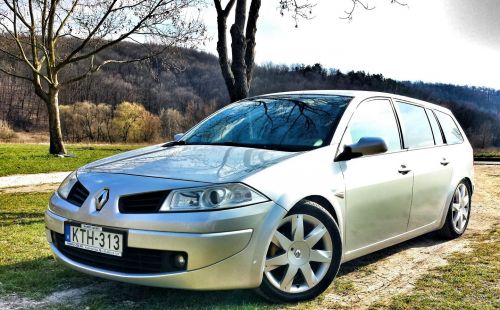

Most nézem, nincs rajta tetőcsomagtartó??
Nagyon furin néz ki.Viszont nagyon sokat dob az autón, hogy színre vannak fújva a lökhárító+ajtók műanyag betétei. Rá fogok kérdezni valami fényezőnél, hogy az összeset mennyiért fújná meg.
mod.: képet beraktam
