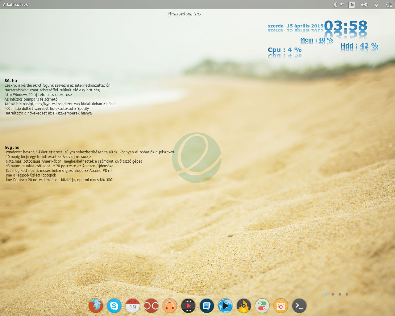

Elkészítettem az elementaryOS 64 bites változatának kiegészített magyar nyelvű változatát. Aki kipróbálná, innen tudja letölteni. A telepítő ikonja a dokkon az első jobbról.
Egy kép róla működés közben:
[ Szerkesztve ]
Arch linux, Uplay: Lathronos, Linux User # 563733
