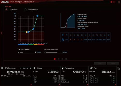

Picit átkábeleztem a venti elosztón a ventiket és az egyik csatiját beledugtam a fehér színű foglalatba. Egyből mutatja is az aisuite, hogy 1050 rpm magasságában pörög a CPU OPT csati-ra kötött radiátorventi
Lefuttattam aisuite3-ban a fan optimalizációt, aminek végül ez lett az eredménye:
Mint látható 38% és 100% között tudja vezérelni, de a jelzett fordulatszám közelében sincs a gyári specifikációknak. A Maelstrom 240 dobozán 2800 +-10% -ot írnak a pumpára, ami megint eltér a weboldalukon olvasható információtól.
