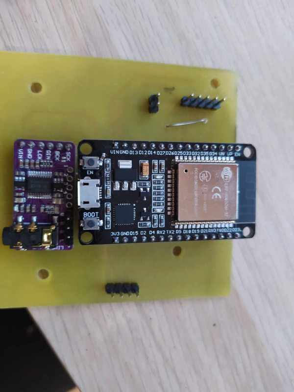

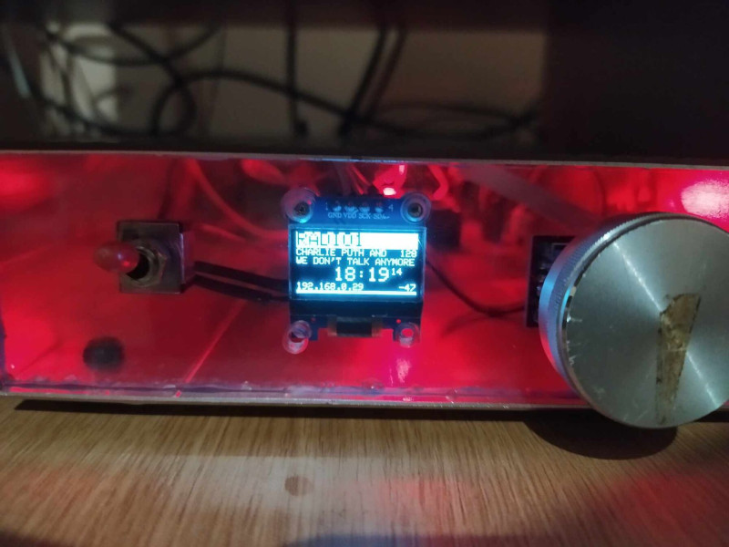

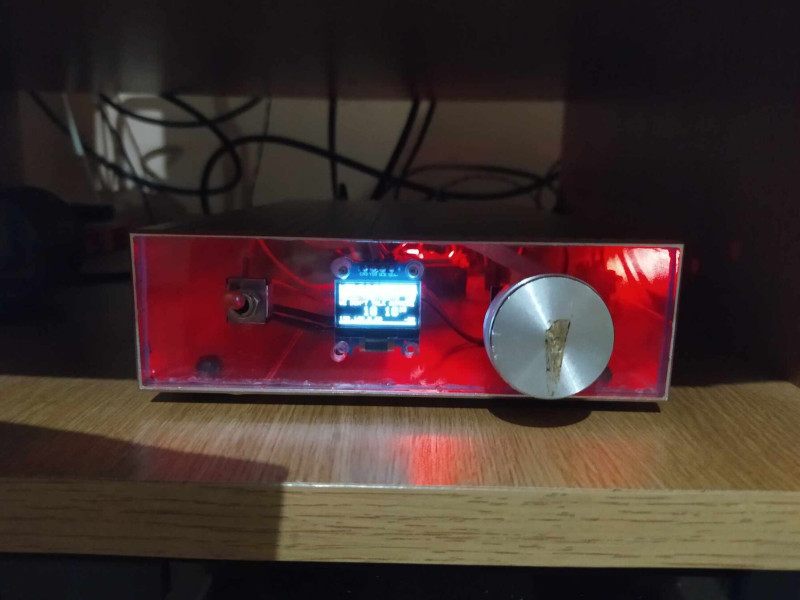

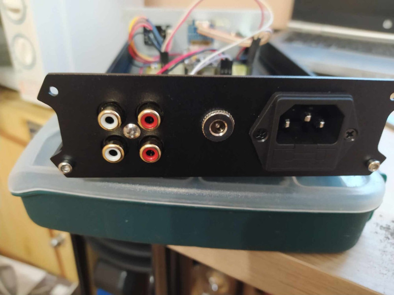

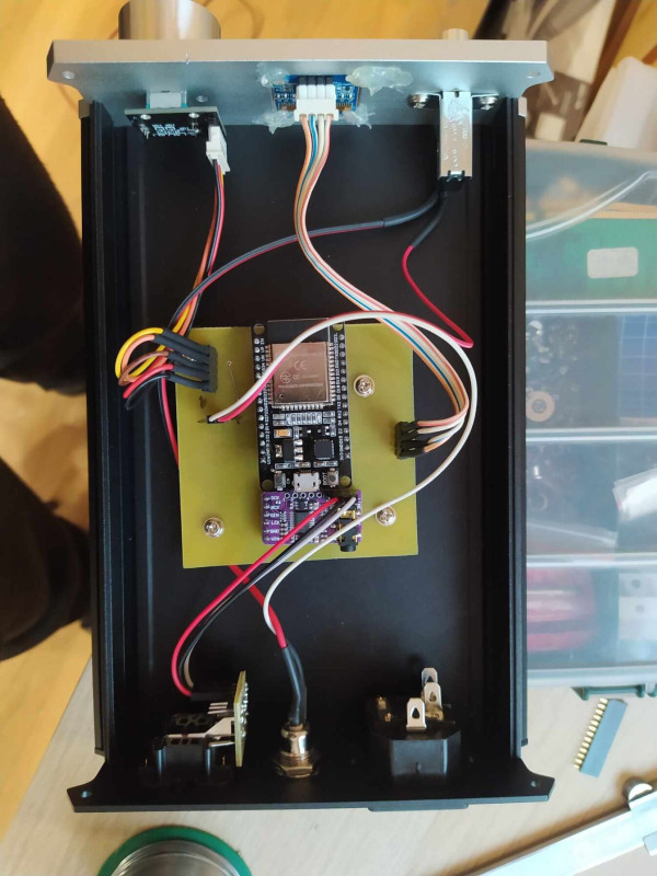

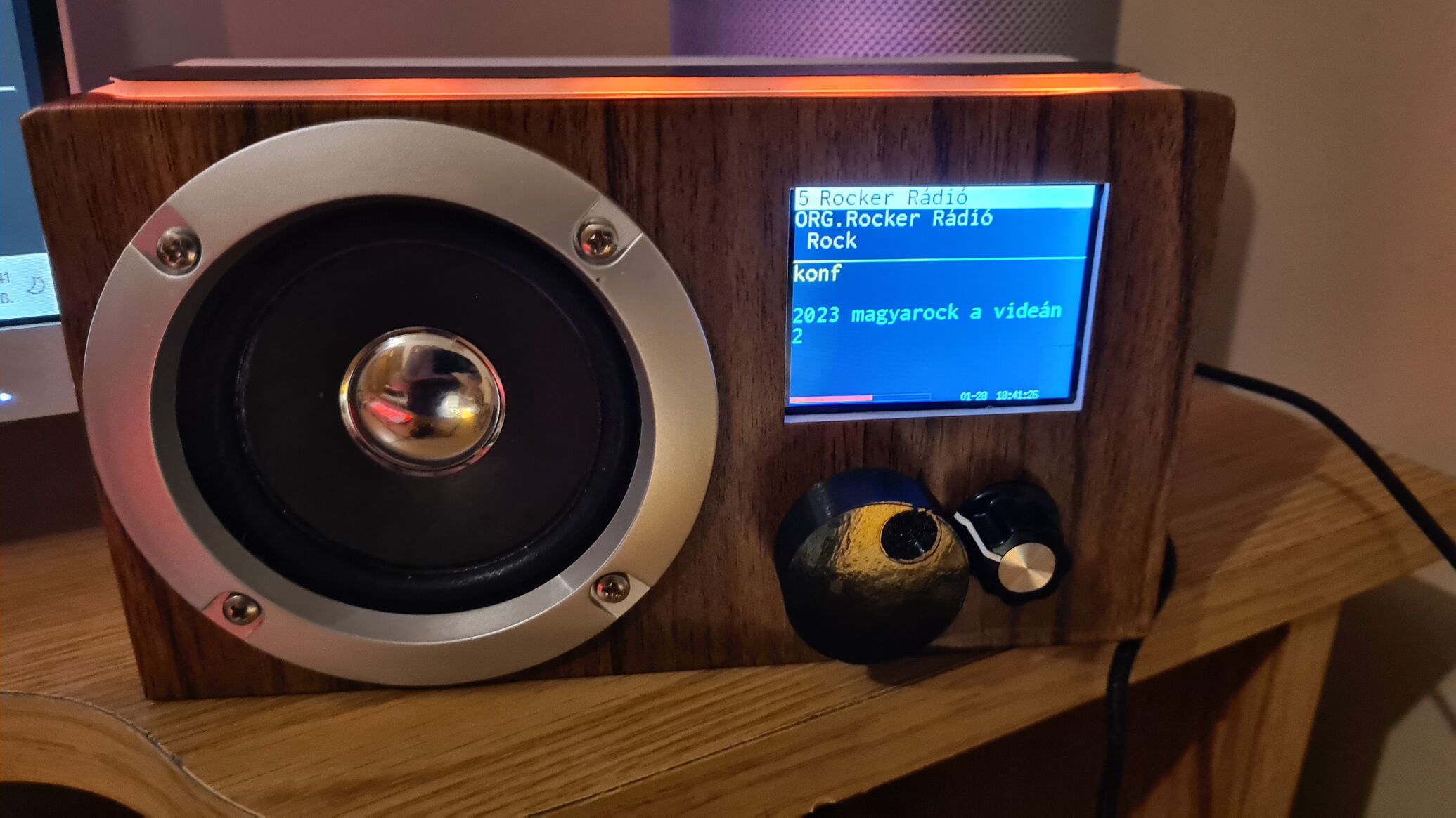

Tisztelt fórumtársak. Ez lett az én végleges készülékem. Nekem a Technics SU V3 mellé tökéletes kinézetben. Nincs semmi kirívó. Egyenlőre még olvasni is tudom. A kijelző kivágásán és a plexi lapon még dolgoznom kell. Lehet még belefér majd egy 1,3" kijelző is a házba, de azt itthon nem kapni. Az alis képeken sem teljesen ilyen volt a ház kidolgozása. Hétfőn már csak a működő mikrovezérlőt kell beledobnom, mert az gyárihibás volt, vagy én csesztem el. Rakok fel képet az ideiglenesen összehányt működő verzióról is.

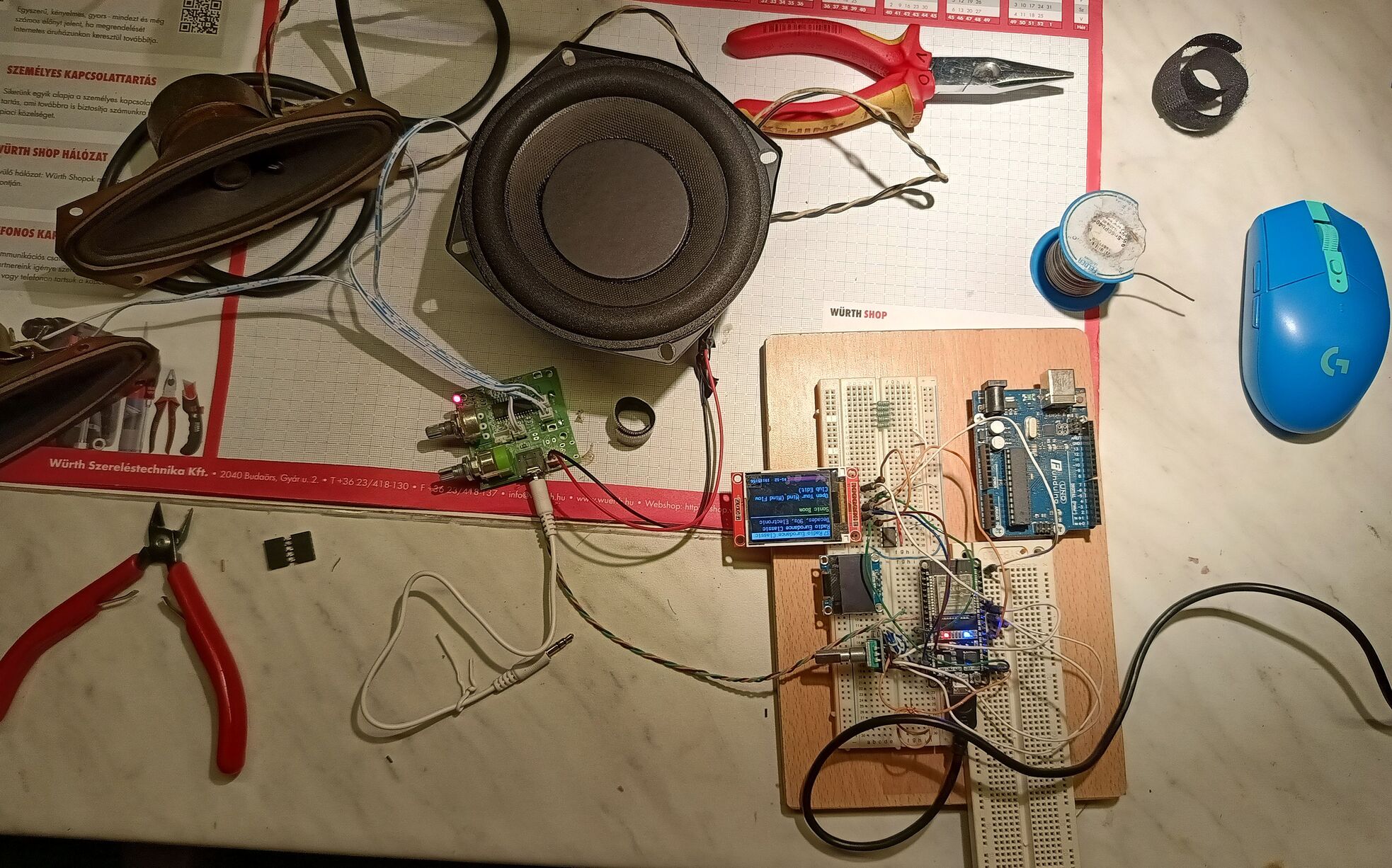

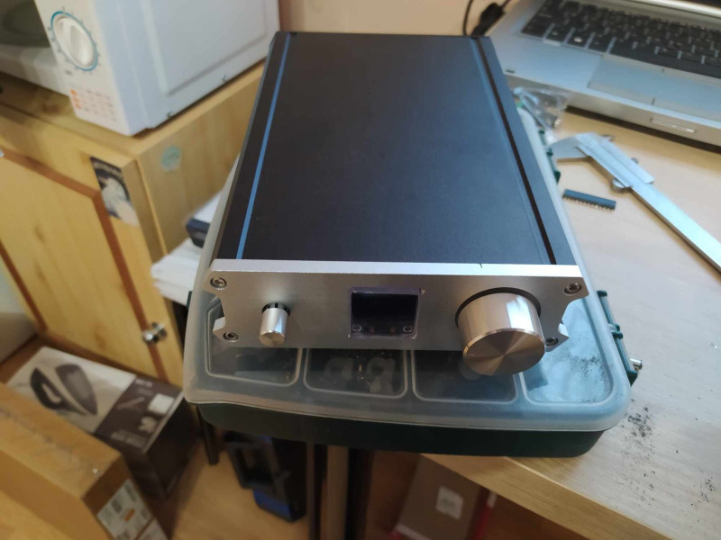

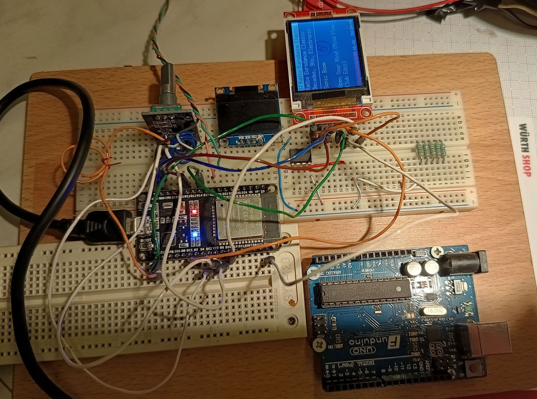

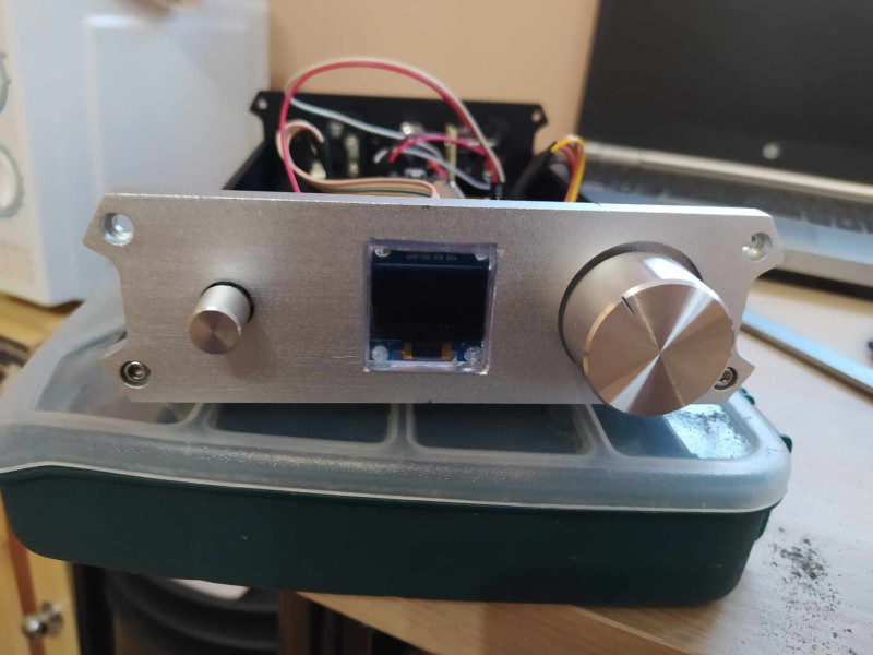

Megszólalt a kókányka-radio-m. [kép] [kép] Shoppingoltam egypárat, míg ide eljutottam. Összeszedtem a fiókból a kókányhoz szükséges anyagokat. Először belefutottam abba, hogy nem tudtam feltölteni a szükséges bin-eket a Flash Download Toollal. Azt hittem, hogy azért nem meg mert itt is valami kompatibilítási probléma van, mert ugye az espressif oldalán egy jóval újabb verzió van fenn csak és azt hittem, hogy ezért nem sikerül. Pedig egy kis keresgélés után kiderült, hogy az EN gomb megnyomása után indul csak el. Aztán én is belefutottam a standard-abd.bin hiánya hibába. github-karawin-karadio olvasgatás után eljutottam az MSYS64 telepítéshez, és rá kellett ébrednem, hogy ahhoz hü*e vagyok. Aztán itteni javaslatra megkerestem nadim ConfigGEN-jét és egy kis olvasgatás után azzal már tudtam prezentálni bin-t.
Ezután már csodák csodája képet is kaptam az elsőre rákötött 0.9-es oled kijelzőn, még ha nem is volt szép. Aztán mivel úgyis nagyobb kijelző a cél, a fiókban porosodó szines 1,8-as SPI-s LCD volt soron. Egy kis kutatómunka után (hogy is kell ezt bekötni az ESP-re) és a bin átírása után lett is kép. És még jól olvasható is. Az egy darab enkóder jól működött elsőre. Most már csak a hangpaneleket várom (VS1053 és PCM5102) mert most csak a beépített dac-cal szól a szekrényből összetúrt pici 2.1-es végfokkal.
lehet, hogy kipróbálom majd bekötni a második enkódert próbából, meg kap egy 2,8-as lcd-t mert vaksi vagyok. De eddig sikeresnek értékelem a próbát."Hát te meg ki a tö*öm vagy, hogy bundában szeded itt a málnát?"

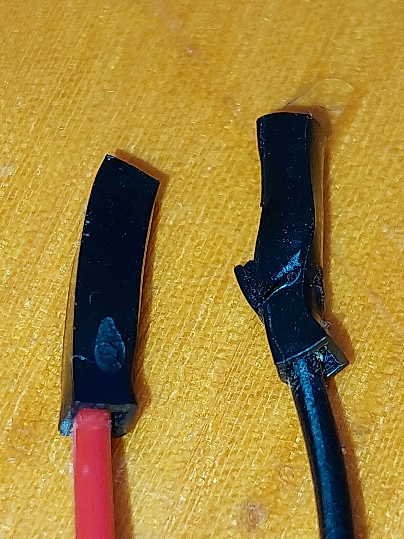

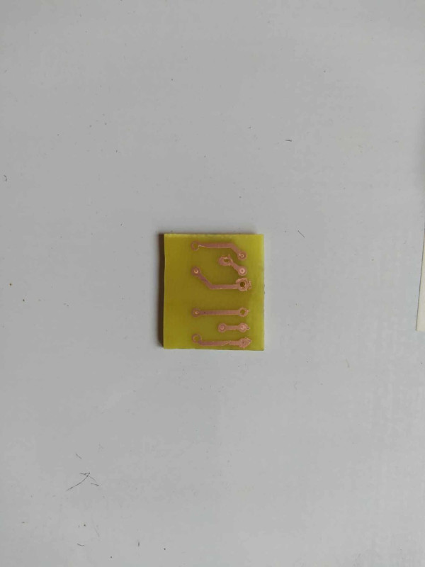

Rendeltem egy MAX98357A -t, meg is jött, örültem hogy megúszom a külön erősítőt.
Olyan zárlatos hogy a kábelen a műanyag is megolvadt.
[kép] -

MGaa73
Elkészült a második ip rádió, sok szenvedés utan tapasztalat, a yoradiot stabilan a vs1053-al nem sikerult megépíteni. Ugyhogy én is elmegyek a DAC irányába, jelenleg a KaRadio32 van rajta, ha megérkezik a DAC majd átflashelem. GPIO kiosztast ugy csináltam, hogy mindkét fwnél azonos legyen. A jelenlegi kiépítés kapott egy WLEDet is a tetejébe.
[ Szerkesztve ]
