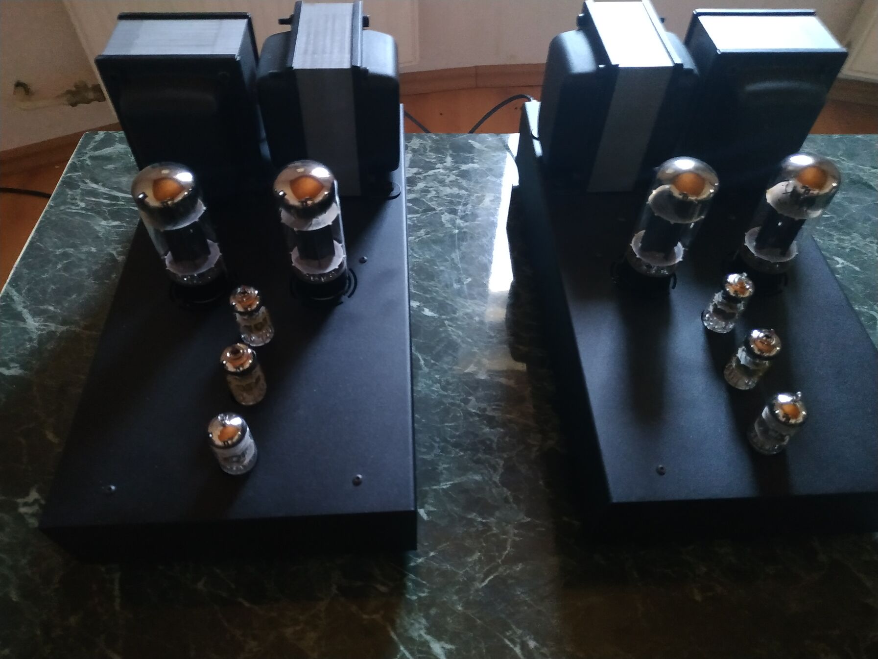

Nem pont HM, de én legutóbb ezt pucolgattam:
[ Szerkesztve ]
