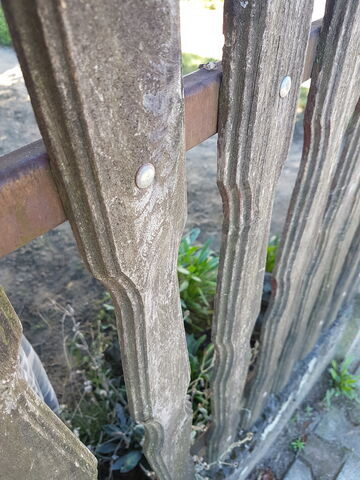

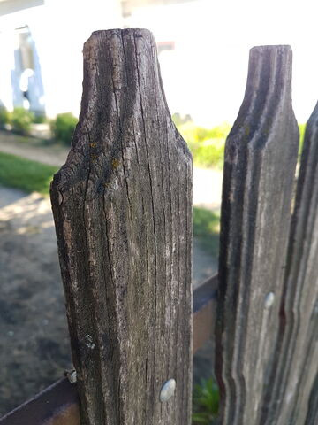

Ismerősöméknél szeretnénk lefesteni a kerítést, elég rég volt már kezelve. Sajnos sarokcsiszolón kívül semmi egyéb csiszolásra alkalmas gép nincs, úgyhogy ebből kell gazdálkodni. Az alábbi képeken látható a fa jelenlegi állapota, festék nem sok maradt rajta, itt-ott már mohás is. Illetve a felülete sem mindenhol egyenletes, a szélein ilyen bemarás van. Milyen korongot érdemes venni a flexhez, amivel szépen le tudom takarítani mindenhol, hogy festésre alkalmas legyen?

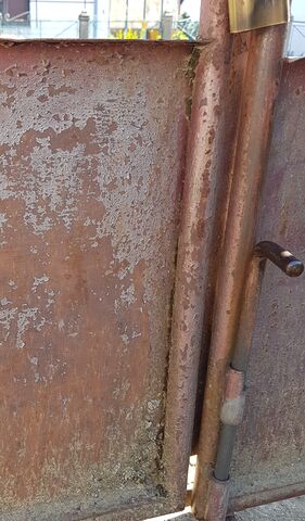

Illetve a nagykaput is kezelésbe vennénk, ez kicsit rozsdás, néhol még foltokban a régi festék is rajta van. Ehhez fazékkorong lenne a legjobb?

A csiszolótalppal nem férsz hozzá a hullámos marásokhoz, vagy csak nagyon aprólékosan. Lehet, egy asztali marón kellen áttolni. Az sem segít, hogy a bütü oldlalon már kopott a fa és itt-ott reped is.

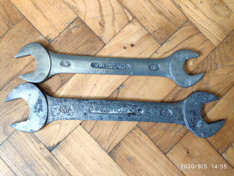

Fémhez, hogy szép legyen, ajánlom ezzel [link] felnedvesíteni/ecsetelni, utána a drót korongozni/drótkefézni.
Párnapja 22-24-es 27-30-as villás kulcsot tisztítottam meg így, mert már megfogástól is rozsdás volt a kezem.
Ilyen lett, kb. 45 perces ecseteléses drótkefézés után.macilaci78

Fémnél az íves részekhez drótkefés a legjobb, abból is az amin sugár irányban állnak a sörték, nem tengely irányban. A lemezhez én nem találtam igazán jót. A sima csiszolókorong bele tud vágni a fémbe ha az élével érsz hozzá, elég macerás, én azzal toltam le úgy nagyjából ami le akart jönni. Arcvédő plexi, hosszú ruha ajánlott, főleg a drótkeféshez, mert az szórja a szőröket. El lehet molyolni vele pár napig, főleg ha sok az íves rész. Én így másodjára már inkább szétvágnám, aztán homokfúvás. Fához nem tudom mi a jó, nálam sajnos nem lehet fordulatszámot állítani, úgyhogy finom munkára nem jó a flex, csak az ajtók alját szoktam lecsiszolni vele, ha bedagadnak és nem nyílnak, egyébként most az excentereset használom fához.

Drótkoronggal letudod takarítani a fémrészeket, persze a léceket előtte leszedném, ha rajtahagyod akkor felesleges drótkorongozni, egy az egybe át kell kenni cellkolorral A lécekre én valami olcsó vékony (híg) kerítés festéket vagy lazúrt vennék, azokat a léceket már felesleges csiszolni így ahogy van kenni és kész, azt már megette az idő szép patinás. Leginkább használt mozdonyolajjal kenném le, na az lenne ám a retró kerítés

No, eddig annyit csináltam, hogy a nagykaput előzetesen átsúroltam drótkefével, aztán rozsdaoldóval megkínáltam. Holnap szerzek drótkorongot is, azzal még átmegyek rajta, hátha szedett még le a rozsdaoldó is valamit.
Aztán megy rá "Stabil selyemfényű zománcfesték" vörös színben.A kerítéslécekre addig beállítottam barátnőmet egy csiszolópapírral, így még a flexnél is egyszerűbb volt a művelet
Ő a finomabb éleket, bemarásokat megcsinálta, én meg holnap a flexhez veszek szerintem ilyen tépőzáras csiszolókorongot és azzal az egyenes felületeket átfutom. Lamellás korong van itthon több finomságban is, de félek, hogy az nagyon belemarna ha úgy van."Tiefe Brunnen muss man graben wenn man klares Wasser will"

Én a hasonló állapotban lévő kerítésléceimet nagynyomású mosóval tisztítottam meg. Leszedte a mohát, gombát, ráégett port és a maradék festéket is, viszont nem bántotta magát a fát (ahogy a csiszoló- és drótkorong)... csak átáztatta. De azt az eső amúgy is megtenné ilyen állapotban.
