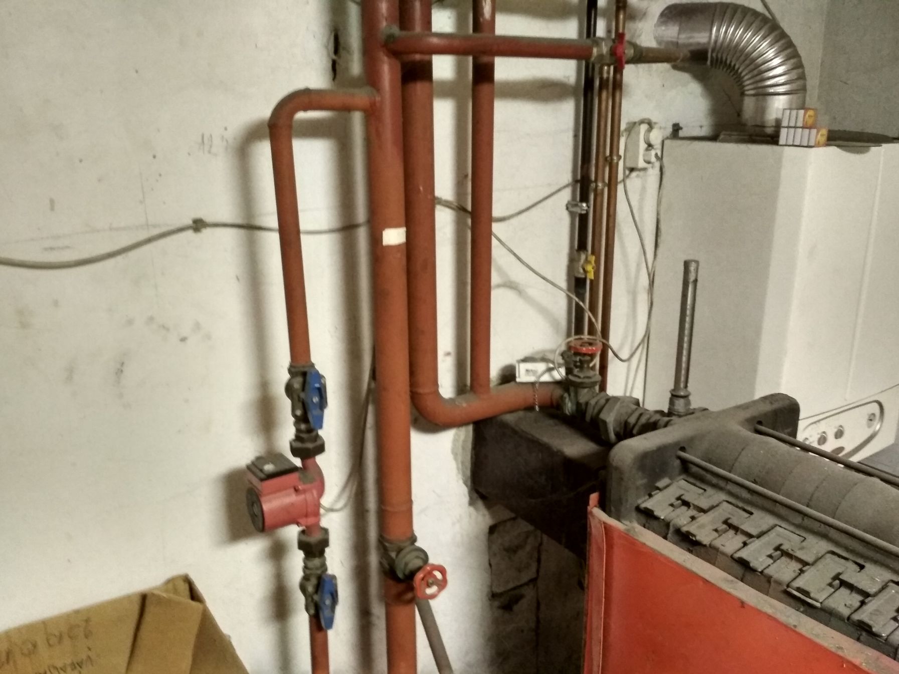

Fűtés témában, készítettem képeket a kazánról, meg a csőtermosztátról.
Az első képen az utólag beépített Honeywell termosztát látható, a tag toldás öntöttvas lezáró lapját leszedtük, ebbe esztergán utólag menet lett vágva, és becsavarva a szabályzó.
A második képen a visszatérő körbe be lett építve egy szivattyú, amit a csőtermosztát vezérel.
Előtte gravitációs módon volt használva, de nem fordult meg normálisan a víz, így tökéletesen működik.
A huzat szabályzó beépítésével meg gazdaságosan üzemeltethető a kazán.[ Szerkesztve ]
