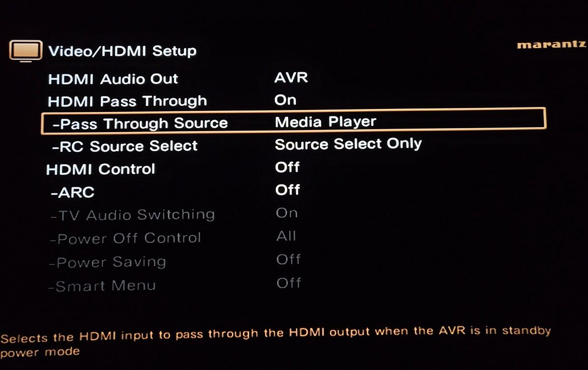

SunMount3r
Valami fotót tudsz csinálni ezekről a beállításokról, hogy mégis, hol/hogyan vannak?

Joshi

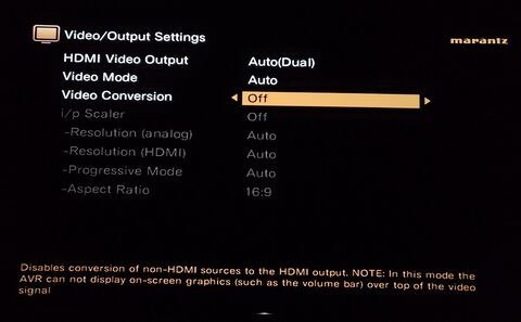

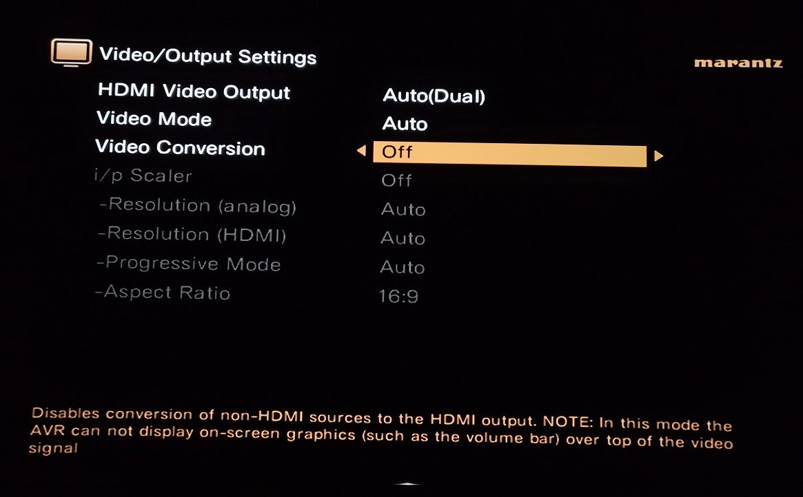

Nekem is Marantz van, de erősítőnél célszerű Pass Through-ra állítani a Video HDMI lejátszó bemenetet. Lehet hogy ez csak arra való, hogy az erősítő kikapcsolása mellett is átmenjen érintetlenül a jel. A lényeg, hogy ezzel a beállítással nem szokott gond lenni.
Ha jól tudom, van valami képi teszt, hogy az adott jel 4K vagy sem. Most nem jut eszembe a teszt neve. Valami vonalakat kell nézni hogy kiadja-e, valami ilyesmi.
Azt hiszem ez az a beállítás amikor az erősítő nem nyúl hozzá a video jelhez.
[ Szerkesztve ]
Beni2360
Igen az első az át engedes kikapcs állapotban. A második kell, hogy ne nyúljon a kapott anyaghoz. Ezt írtam az előbb is.
Béni2360 - Redmi Note 8 Pro - Acer Aspire 5 A515-51G -- LG OLED55C8PLA - YAMAHA RX-V685 - Mission mx4 5.0 - Taga TSW-90 v.3 - QNAP TS-133 - Mini MX-G - MECOOL BB2 PRO- X96 MAX PLUS -ZIDOO Z1000 Pro

Yocee
Köszönöm a képeket. A Passtrought még a Denonnál használtam, most is beállítottam a képedet látva. A HDMI controll, és az ARC nekem kell, különben nem áll a tv hangjára, és balhé van itthon, hogy nem szól a tv. De Jó lett minden. A Video Conversiont teljesen kikapcsoltam, így az OSD nem megy, de megvagyok nélküle.
Yocee
Szóval, megy minden, aminek kell mennie látszólag.

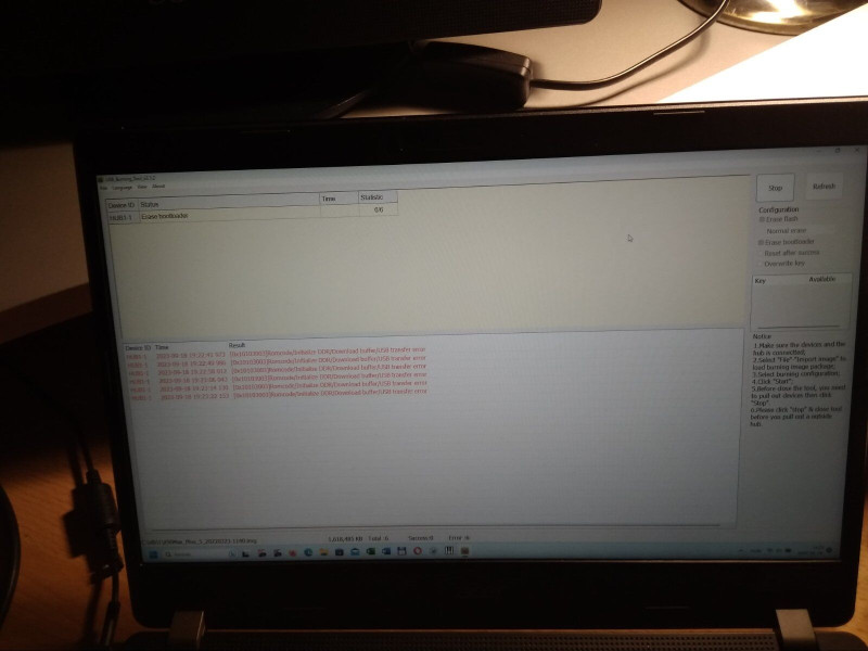

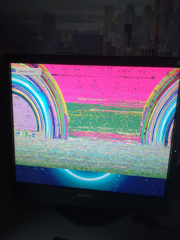

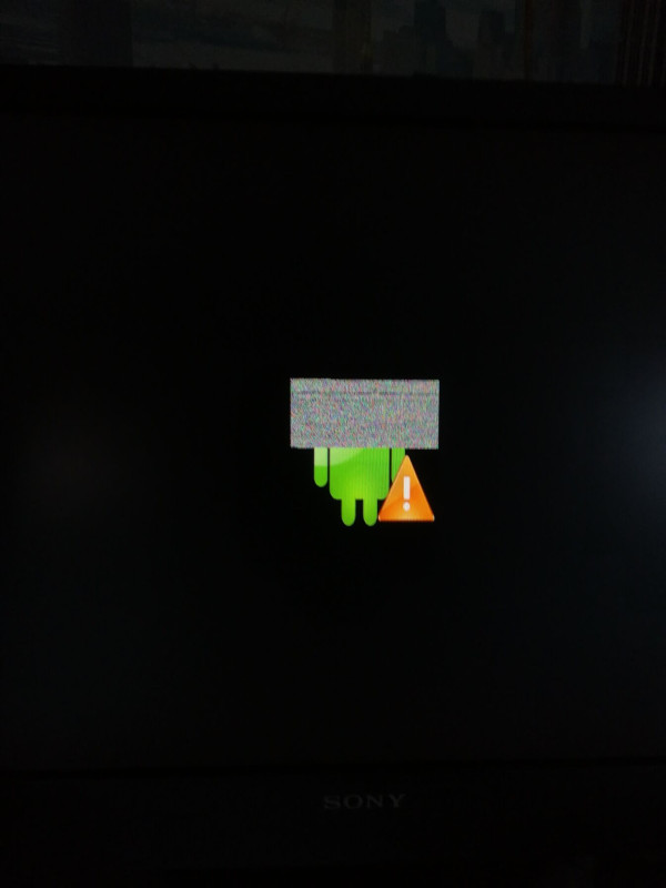

Van egy X96 Max Plus5 boxom.
Próbáltam rátenni a gyári romot (már többször sikerült). Most azonban valami félrement (SD-kártyás, fogpiszkálós módszer), mert a következő kép fogad és nem történik semmi:
Indítom a boxot, minden működik, de az elején a betöltésnél ez fogad néhány másodpercig:
Picit gondolkozik aztán rendben elindul a box és minden működik.Próbáltam USB_Burning_tool-lal is.
Elindul a romfeltöltés de aztán:
Bocs a rossz fényképért:a hiba:
romcode/initialize DDR/Download buffer//USB transfer errorMerre tovább? Van még más megoldás?

válasz sunavlys #98925 üzenetére
Mindent ugyanúgy csináltál, ahogy eddig ? Nem lehet, hogy másik USB porton próbáltad ? Nálam például csak a régi USB2 porton csinálta meg hasonló boxxal , X96 MAX Plus (teszem hozzá ebből van vagy 5 féle verzió az enyém egy Plus2_T volt)
Esetleg próbaként megpróbálhatnád, hogy egy Slimbox ROM-ot felteszel innen https://slimboxtv.ru/x96max-plus/ ott van a tied ROMja is az officiallal együtt.
A másik amire még gondolni tudok, hogy kipróbálhatnád egy másik USB kábellel is, mert van amivel csak tölteni lehet és adatátvitel meg nincs. -
sunavlys
Szerintem igen, de ki tudja?
sd kártyával csináltam, az USB_burning_toollal csak most próbáltam
Ez elvileg adatkábel, külső wincsihez való.
de, azért kösz.
amit még megpróbálok a netről okosodva.
1. Fdisk és format sdcard
2. a fogpiszkálót tovább nyomni
3. rendszergazdaként romot feltölteni
4. másik USB port (ezt te is írtad) bár ezen is elindult
5. fogpiszkáló nélkül (start USB_B_T, kábel feldug)
stb[ Szerkesztve ]

sunavlys
rátettem nem működött, mintha az SD-kártyáról nem működne a betöltés, legalább is hasonlókat írnak a neten
az a zagyvaság csak 2-3 másodpercig áll fenn, aztán továbblép, mind recovery betöltésnél, mind sima indításnál
az lehet hogy csak egy hibásan felírt "kép"

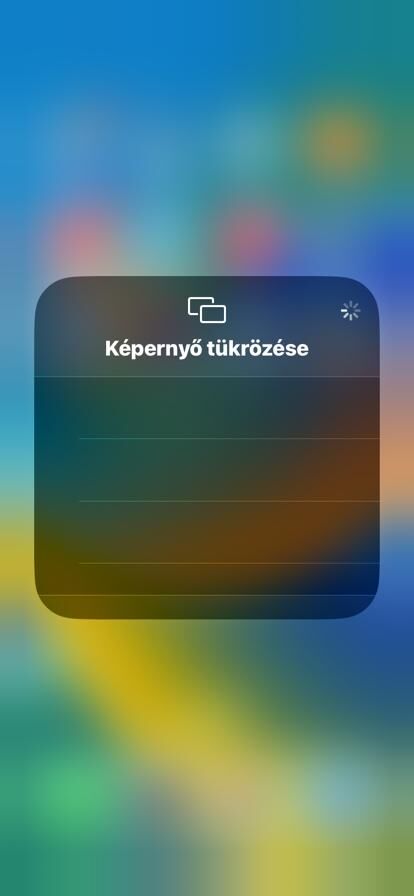

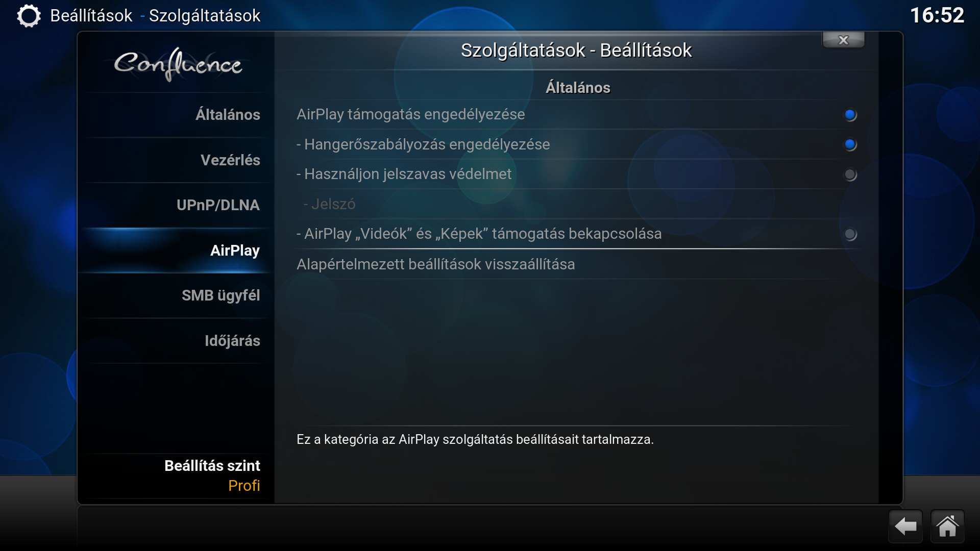

pinnacle

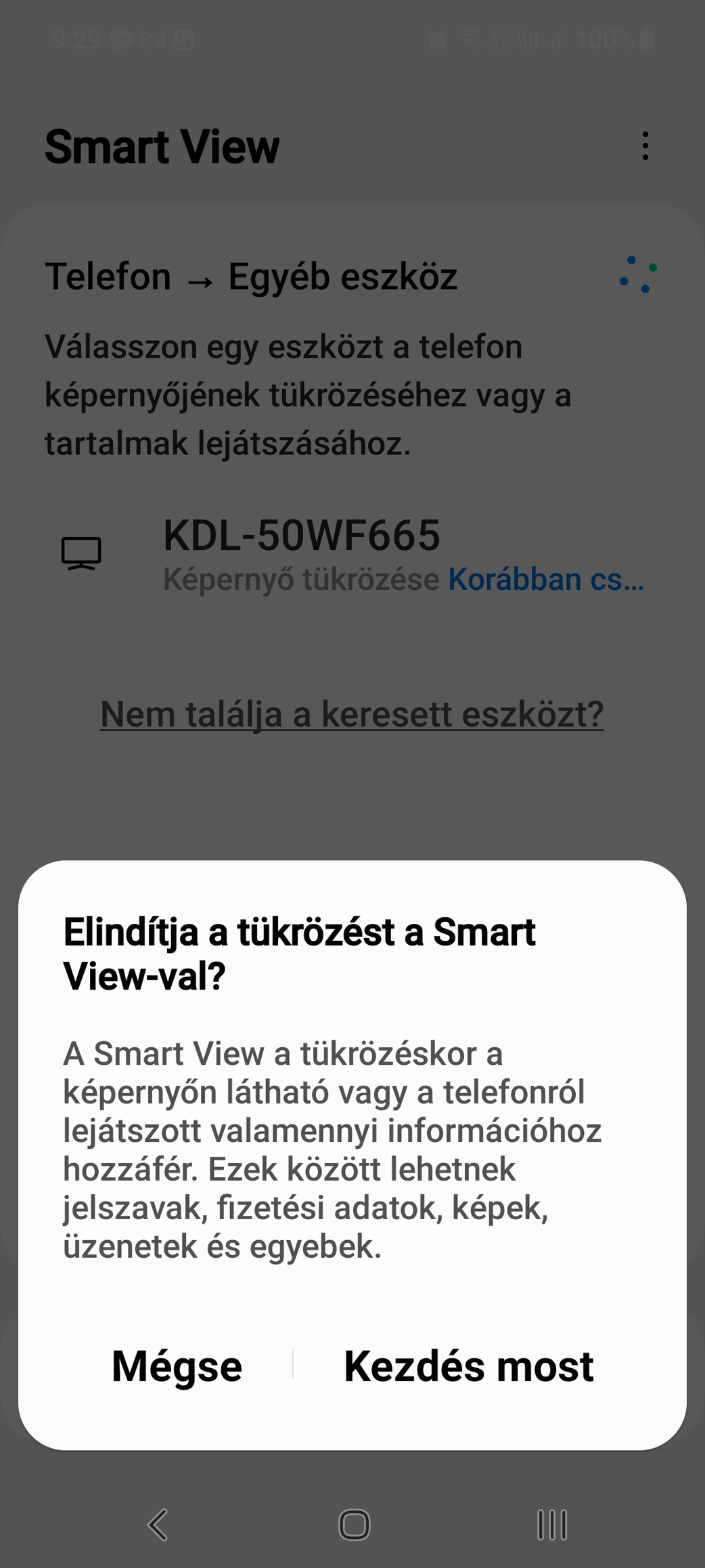

Sziasztok! Van olyan alkalmazás, kiegészítő, amivel X96 Max-on, Androidon vagy Coreelec-en tudom tükrözni a iPhone-t TV-re? Régi TV, AirPlay nincs rajta, de wifin keresztül jól működik, csak ugye iPhone-on ez nem ilyen egyszerű. Chromecastot ajánlottak, de nincs már szabad HDMI, illetve remélem a box is tud annyit, mint a Chromecast.
[ Szerkesztve ]
blakey
válasz pinnacle #98934 üzenetére
CE (Kodi) alatt van Airplay, nem tudom, hogy videóhoz mennyire jó, zenéhez szinte tökéletes, most is arról hallgatom a zenét. Android alatt Airpin-el van Airplay.

cof
válasz sunavlys #98932 üzenetére
Próbáld meg UBT-vel is az .iso-t. Hát ha eddig nem volt ilyen a kép, akkor nem lehet hibás. Bekapcsolásnál valami öntesztet lefuttat azért és ilyenkor kibukik. Ettől a működése még lehet zavartalan mert nem használod az összes ramot. Másnál is volt ilyen de már nem emlékszem ott mi lett a megoldás. CE megy rendesen rajta, vagy nem is próbáltad még?

válasz pinnacle #98942 üzenetére
Az a helyzet, hogy az iOS is frissül, a Matrix már régóta nem kap semmit, így esélyes, hogy Airplay hiba is felmerülhet. A Nexus teljesen jó, vállalható.
*** "Ne kérdezz többet, mint amennyi a hasznodra válik." - Dante *** "Csak akkor tehetsz meg mindent, ha már semmid sincs." - Harcosok klubja ***
pinnacle
válasz blakey #98948 üzenetére
Köszi! Próbáltam Nexussal, azzal sem találta meg a TV-t. X96 MaxPlus-on viszont működik az AirPin. Necus-t nem bírtam rátenni, állandóan a Recoverybe lépett. Lehet már sérült a microSD, mert többször formáznom kellett, hiba jelzés miatt. Mindegy, amúgy is akad a Youtube a Pluson, ezért tértem vissza a Maxra.
Most milyen ajánlott X96 Max/Plus szintű box van, amin működik Coreelece az AirPlay? Illetve X96Max-on sikerült valakinek működésre bírni?[ Szerkesztve ]

válasz sunavlys #98927 üzenetére
Na akkor tanulságul másoknak is:
az 5. pont volt a megoldás
kapásból felment rá a ROM
--------------------------------------------------------------------Még egy tanulság:
Viszont utána megint sikerült agyonvágnom, sőt még rosszabb lett a helyzet, már az alaprendszer sem indult el.
Aztán a meglévő 2.2-es UBT-vel sem sikerült feléleszteni. Ezért (netes javaslatra) feltettem egy 2.1.7-es UBT-t. És tádádádám. Siker.
Vagyis cserélgessük az UBT-ket.ZTE v967s, Redmi 4A, Huawei_p9_lite_2017, Redmi Note 11 Pro
